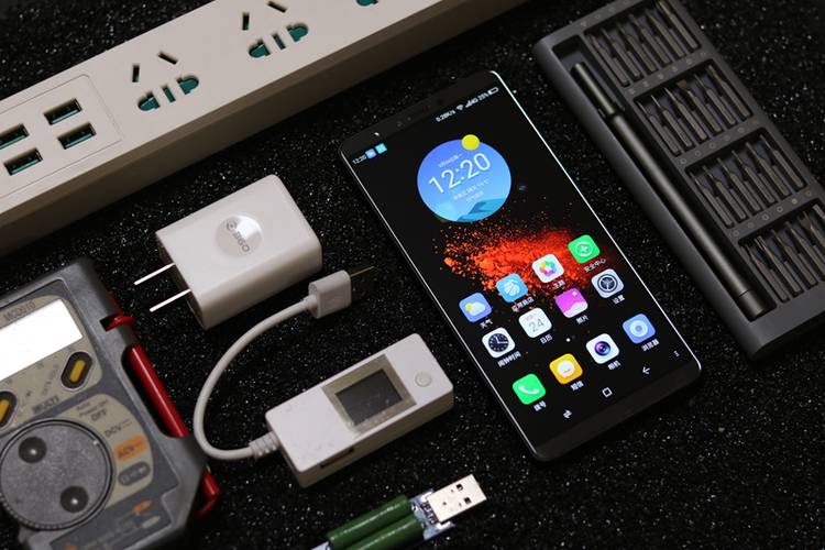

先来看下360N7 Pro的电源适配器规格,这款适配器支持Type-C接口的18W快充,能够提供三种电气参数输出,分别是5V/3A、9V/2A、12V/1.5A,总的来看看三种参数输出的功率都是很接近的,基本在18W左右,小睡通过万用表直接测量适配器的输出电压为5V。
适配器能够智能识别需要充电设备所需合适电流、电压的大小,小睡通过直连电阻负载测得适配器输出的电压电流分别为5V/1A和5V/2A,也就是说切换到两个电阻的模式下电压保持不变,电流减小了一半。
